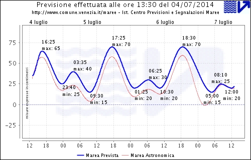

Giusto per capire, la marea ordinaria oscilla tra i valori di +20 cm (minima) e + 60cm (massima).
Se la massima supera gli 80cm si ha l'allagamento proprio di Piazza San Marco, che praticamente è il luogo più basso di tutta Venezia. Il resto della città segue a seconda dell'altezza dei piani terra rispetto allo Zero.
Comune di Venezia -
Comune di Venezia -
Per i più curiosi, segnalo che il bollettino delle maree è costantemente aggiornato dal Centro Previsioni e Segnalazioni Maree, visibile nel sito del Comune di Venezia.

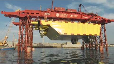

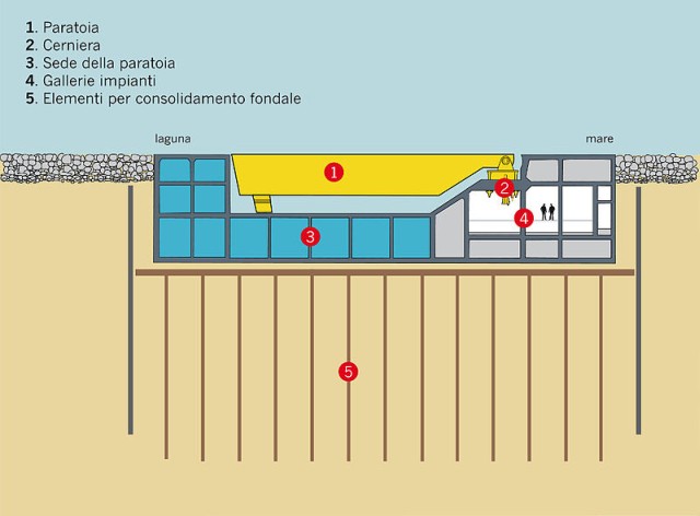

Il progetto prevede la costruzione di un sistema costituito da 78 paratoie che all'occorrenza chiudono le bocche di porto in modo da "isolare" la laguna dal mare, paratoie che vengono posate nei fondali della laguna tramite appositi cassoni di cemento armato che ne costituiscono la sede a riposo.

Questo sistema, diverso da quanto fatto in qualsiasi altro paese del mondo con problemi similari, è per certi versi "straordinario" perchè in condizioni ordinarie è completamente invisibile.

  • Dal punto di vista dell'ambiente invece c'è da considerare che per ogni paratoia è necessario scavare circa 3000 metri cubi di fondale lagunare per la la posa dei cassoni di contenimento della paratoia e dei cunicoli di servizio per gli impianti.

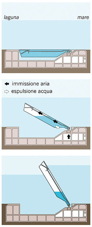

quando si decide di chiudere le bocche di porto, si immette aria compressa all'iterno delle paratoie; questo causa lo svuotamento dell'acqua di mare che normalmente rimane al loro interno, e la conseguente EMERSIONE delle paratoie da sotto il mare.
Si viene quindi a creare una barriera di paratoie per tutta la larghezza della Bocca di Porto, che sbarra il flusso d'acqua che dal mare tenta di entrare nella laguna.

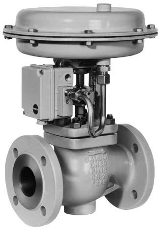

Senza questa fondamentale premessa i progettisti si sono sbizzarriti ad utilizzare i materiali ed i componenti elettromeccanici più costosi presenti sul mercato, senza dover giustificare ad alcuno la scelta; Come dire, installare una valvola servocomandata adatta per il vapore a 100BAR e 500°C per far circolare aria compressa a 8 BAR alla temperatura ambiente : una bella "fregatura" per il committente.
 Valvole-sicurezza-vapore
Oppure come dire, usare tubi di acciaio AISI 316L per il tubo di irrigazione delle aiole.
