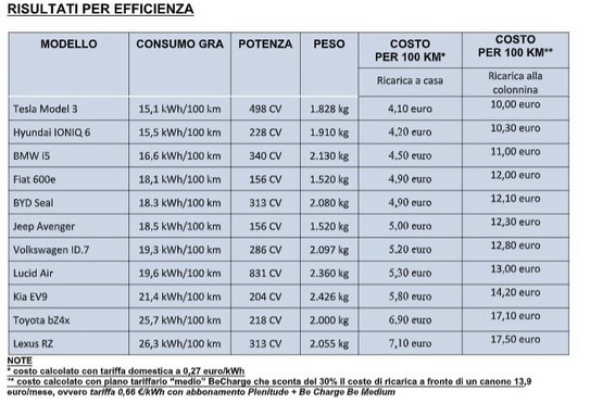

da questo link che riprende l'articolo di un altro sito è uscita questa tabella
Lo scopo del test è un altro ma facendo i confronti con le mie due auto benzina/gpl e diesel al prezzo attuale
per 100km
GPL 5.75euro (prezzo 0.69euro/lt 12km/lt Volutamente sovrastimato si trova prezzo inferiore e faccio tranquillamente 13km/lt)
Diesel 8.75euro (prezzo 1.75euro/lt consumo 20km/lt)
E sono prezzi pessantemente gravati da accise mentre sull'elettrico le accise sono nettamente inferiori.
Ovvio che nel momento in cui si passasse a tutto elettrico i costi indicati in tabella aumenterebbero parecchio.
Senza contare che la convenienza c'è solo su riacriche casalinge probabilmente lente
La tecnologia elettrica è relativamente nuova rispetto a auto termiche normale che costi di più ma non mi sembra il momento giusto per imporre la traniszione.
Ah senza contare che un auto elettrica con autonomia comparabile con una termica attuale oggi costa un rene

0.27€/kWh per la corrente di casa mi sembra un po' caruccia
Questa è la mia (piccola) realtà
Mi hanno assegnato una Nissan Leaf 60kwh e 160kW.
Consumo reale medio da strumentazione: 5 km/kWh (70% extraurbana/30% urbana + Riscaldamento acceso )
Costo corrente a casa (Sorgenia): 0.20 €/kWh
Consumo per 100km:100/5 = 20kWh
Costo ricarica a casa per 100km= 20*0.2 = 4€
Ma ho la Tessera "carburante" aziendale e ricarico in colonnina senza pagare (Io)
Stasera controllo il consumo effettivo e faccio il calcolo con la mia tariffa effettiva. Non nego il piede non è dei più leggeri :mrgreen:
Io avevo il pandino diesel ed era fantastico ora quando sono in trasferta presso le altre sedi devo alzarmi prima perché se non ricarico (fast) in autostrada non arrivo in ufficio il giorno dopo :evil:
Poi qualcuno lo ha ritenuto obsoleto e non idoneo :evil: :evil:
Comunque sono d'accordo con te, Ho la corsa GPL e in autostrada con il cruise control a 100km/h riesco tranquillamente a vedere 14km/L (reali alla pompa). A cui si aggiunge il minor costo d'acquisto :ok:

ThEnGi ha scritto:0.27€/kWh per la corrente di casa mi sembra un po' caruccia
a me sembra che sia un prezzo fasullo, ci sono dentro a questo prezzo le varie spese, tasse, eccc.?
proviamo a fare un prezzo, costo fattura / numero kilowattora? (purtoppo non ho sotto mano la fattura).

lelerelele ha scritto:proviamo a fare un prezzo, costo fattura / numero kilowattora? (purtoppo non ho sotto mano la fattura).
Ai ragione ho preso il prezzo dell'energia e basta :oops:
La mia di novembre 49.02€@175.8 kWh = 0.28€/kWh
ThEnGi ha scritto:Consumo reale medio da strumentazione: 5 km/kWh (70% extraurbana/30% urbana + Riscaldamento acceso )
Costo corrente a casa (Sorgenia): 0.20 0.28 €/kWh
Costo ricarica a casa per 100km= 20*0.20.28 = 4 5.6€
Stasera recupero il valore corretto e non approssimato dei consumi dell'auto

Non è corretto applicare questo valore, è necessario scorporare i costi fissi.
Il calcolo va fatto sommando tutte le componenti variabili in bolletta.
Oppure facendo dividendo il totale in euro per i consumi in kWh ma andando poi a scorporare le componenti fisse.

Danielex ha scritto:Non è corretto applicare questo valore, è necessario scorporare i costi fissi.
Le quote fisse le paghi uguale non ha senso scorporarle, se si riesci a spiegarti meglio ?
Le componenti fisse sono diverse da fornitura a fornitura (potenza impegnata e consumi per esempio) ma a questo punto anche i consumi dell'auto sono diversi per ognuno
Quello è il costo con la mia bolletta (attuale) e il mio piede, che poi più consumi più i fissi si "spalmano" sono d'accordo. Ognuno dovrebbe fare il calcolo con la sua bolletta.
Infatti, le quote fisse le paghi comunque, anche se non carichi l'auto.
Quindi non vanno considerate nel costo al kWh per la ricarica domestica (perché appunto le pagavi anche prima di caricare l'auto).

Credo sia più accurato che parte dei costi fissi venga "spalmato" anche sull'auto elettrica. Da cui il calcolo brutale.... se ricarico parte del costo è anche quello fisso..... Il ragionamento si estende anche se uno ha PdC e Induzione. Mi sembra troppo semplice dire "ma tanto il contatore lo avresti lo stesso per la luce" devi considerare solo il costo energia.
Aggiungo che in teoria anche questo calcolo è errato in quanto una persona che ricarica a casa ha sicuramente un consumo maggiore sia come sia come kWh che come potenza massima e facilmente rientra in un altro scaglione di costi fissi. Bisogna vedere caso per caso. non credo sia proponibile ricaricare con il contatore da 3 kW
Ma seguendo il tuo ragionamento allora è giusto il calcolo iniziale... Quasi giusto se ci applico le tasse solo sulla componente energia sono circa 0.22 €/kWh da cui 4.4€ per 100km

Io non ho capito se i consumi dell'auto elettrica sono calcolati sulla base di dati teorici dell'auto o in base all'utilizzo pratico.
perché un'auto elettrica ha il vantaggio del recupero in frenata, per cui è molto difficile stimare i costi di ricarica in modo preciso...
E manca inoltre il confronto con l'auto a benzina, che almeno teoricamente è l'auto più competitiva con l'elettrico (tragitti brevi, auto di città, ecc)
Per me l'unico modo per avere un confronto veritiero è prendere persone che vivono nella stessa città, dare a ciascuno una tipologia diversa di auto, lasciargliela per 4 o 5 anni.
Poi prendere tutte le spese che fanno (comprese le manutenzioni) e rapportarle ai km percorsi
Così si ha una stima più seria dei costi totali di un'auto...
