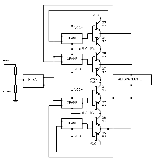

cosi le ottengo le semionde ma un po di distorsione crossover vicino allo zero e anche degli spike alla fine della semionda quando il transistor finisce di condurre (cosa si puo fare per toglierli ?) in piu tutta l'amplificazione spetta all' FDA pero si puo usare un'alimentazione separata per la catena di transistor , . che dite ?

in piu non so se si trovano transistor audio perfettamente complementari

1) Non allegare immagini esterne, metti il sorgente fidocad fra i tag fcd
2) Non funziona, stai mettendo in parallelo dei generatori di tensione. Se hai una alimentazione duale usala tutta per il driver.

arivel ha scritto: . che dite ?
no.
Lo stadio a simmetria complementare, classe AB, deve essere pilotato correttamente, eliminando cosi la distorsione di crossover, fatto questo lo alimenti direttamente dal tuo singolo OP che tenga la tensione di alimentazione, come ti avevo gia indicato, e l'amplificazione la fa tuttta l'OP.
Qua una spiegazione chara di come lavorano i finali lineari. link
Questa la polarizzazione classica. link, che funziona anche con il tuo OP.
saluti.
