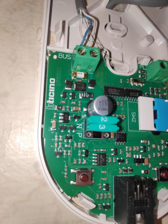

Salve community,
ho appena sostituito un vecchio Bticino 344212 che difettava nell'audio (fuori sentivano la voce, ma nell'appartamento non si sentiva nulla se non, qualche volta, facendo gioco col connettore RJ1)
Presumendo che si trattasse di un problema di connettore ho deciso di sostituire completamente l'apparecchio con Bticino 344232
Ho seguito esattamente gli stessi collegamenti e la stessa configurazione del vecchio citofono riutilizzando i vecchi ponticelli:
Bticino 344212 (Vecchio Citofono)
Immagine
BTICINO 344232 (Nuovo Citofono)
Immagine
Ho staccato i l'interruttore generale prima di collegare i morsetti, ho collegato tutto e non suona né dalla pulsantiera presente vicino il il cancello condominiale esterno, né dalla pulsantiera nell'androne della palazzina.
Ho fatto diverse prove, ho provato ad invertire i cavi nei morsetti del BUS, ho provato ad invertire i ponticelli su N, ho staccato più volte l'interruttore generale anche per più di un minuto, ma niente.
Sinceramente pensavo sarebbe stato un lavoro più semplice, che sarebbe bastato impostare tutto come nel vecchio citofono, ma mi sbagliavo.
A proposito, esiste una guida che spieghi semplicemente come funziona il configuratore in questione?
Grazie in anticipo a chiunque vorrà darmi una mano
Luca

Domanda forse banale: l'interruttore generale che stacchi è quello del tuo appartamento? Se così non togli alimentazione al citofono.
Forse è proprio un problema di riconoscimento del nuovo citofono sull'impianto esistente, devi provare a togliere tensione all'intero impianto citofonico sulle parti comuni

Una prova da fare è collegare ancora il vecchio citofono e vedere se la chiamata arriva, potrebbe essere guasto quello nuovo.
I configuratori non è che si sono rotti nel cambio tra i due citofoni?

Ho controllato con il multimetro e non arriva completamente tensione ai morsetti del BUS
Com'è possibile? Con il vecchio citofono non funzionava solo l'audio della cornetta.
Ultimamente hanno fatto lavori all'impianto condominiale, ma non so se far risalire il problema a questo evento.

La tensione deve essere di 27 V in corrente continua

Se non arriva tensione e dici che hanno fatto dei lavori avvisa l'amministratore di far intervenire l'elettricista, probabilmente si è staccato qualche conduttore

Tutto risolto, il tecnico aveva isolato l'impianto senza avvertirmi.
Mi hanno fatto uscire pazzo per giorni, quando bastava controllare la tensione. Purtroppo avevo il multimetro fuori uso.
Però potevano quantomeno avvisare...
