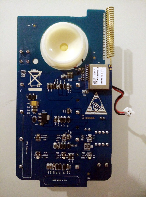

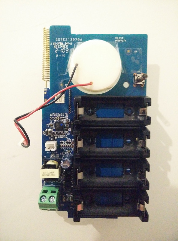

[13] Re: Circuito per controllo sirena allarme tramite relè
Messaggioda Foto Utentelucaking » 20 ago 2021, 6:51
array81 ha scritto:Appena collegate le batterie si avverte un rumore leggerissimo che smette subito.
Cosa sta a significare?
Significa che è un semplice cicalino (senza oscillatore) e che quindi dalla scheda del tuo allarme non escono 3 Vdc ma probabilmente un' onda quadra da 5 Vpp (picco-picco) con duty cicle intorno al 50%.
Detto cio, per quelle che sono le mie (scarse) competenze, avrei bisogno di un oscilloscopio per verificarlo e decidere il da farsi.
Riesci a fare una foto della scheda nei dintorni dell' uscita del cicalino sia lato componentiche lato saldature?
Foto Utentelucaking
1.263 3 5 8

[14] Re: Circuito per controllo sirena allarme tramite relè
Messaggioda Foto Utentearray81 » 20 ago 2021, 12:40
La scheda posso fotografarla entrambi i lati visto che è facilmente rimuovibile. In serata posto le foto.

[16] Re: Circuito per controllo sirena allarme tramite relè
Messaggioda Foto Utentearray81 » 21 ago 2021, 11:48
Per quanto concerne il suono emesso non è costante, aumenta e cala di continuo a intermittenza
Immagine
Immagine
Il nastro adesivo l'ho messo io per non far cadere il cicalino. Le foto le ho scattate di sera se troppo buie posso rifarle di giorno con più luce ma credo si vedano benino.

[17] Re: Circuito per controllo sirena allarme tramite relè
Messaggioda Foto Utentemir » 21 ago 2021, 18:54
non vorrei sbagliare, a me sembra una capsula piezolettrica; se cosi fosse l'idea di derivare quella tensione per controllare un BJT in configurazione interruttore non credo sia fattibile, perché quella tensione che rilevi è l'ampiezza del segnale modulato per la capsula piezo, non idonea a supportare la polarizzazione di un BJT.
