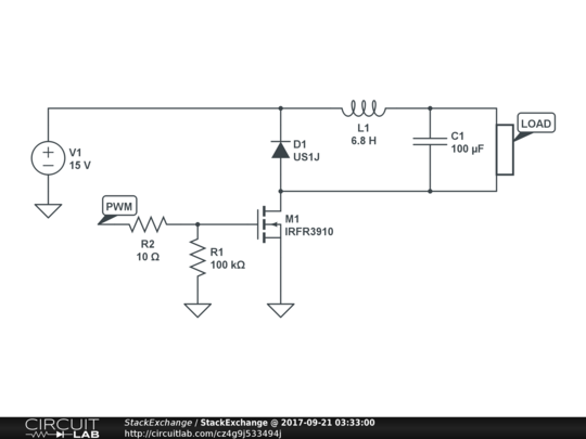

In ogni caso, ho una domanda: avere l'interruzione sul negativo (mosfet a canale N) piuttosto che sul positivo, va bene lo stesso?

Si e no.
Lo schema ad nmos in linea teorica è il seguente
Immagine
Nella pratica hai il carico flottante quindi risulta complicato misurare la tensione di uscita e di conseguenza impostare un feedback.

[109] Re: Dimens filtro LC pilotaggio celle peltier
Messaggioda Foto UtenteGirogiro » 23 ott 2020, 0:52
Ci potresti aggiungere uno zener e un transistor che tipo un alimentatore stabilizzato vada a variare la resistenza del MOS durante la conduzione dei cicli
Funzionasse alla fine un po come aggiungerci in cascata un alimentatore stabilizzato, ma facente tutto da solo, che se non fosse per correnti troppo elevate e per carichi molto variabili forse gioverebbe anche

Messaggioda Foto UtenteIsidoroKZ » 23 ott 2020, 1:28
Hai detto una fesseria (anche grossa). Sei aumenta la resistenza del MOS crescono le perdite, cosa che si vuole sempre evitare quando si fa uno switching, in cui la tensione di uscita viene controllata dal duty cycle.
Per favore non dire fesserie, se non conosci un argomento non dare suggerimenti senza senso. Se continui passerò i tuoi interventi alla moderazione manuale.
