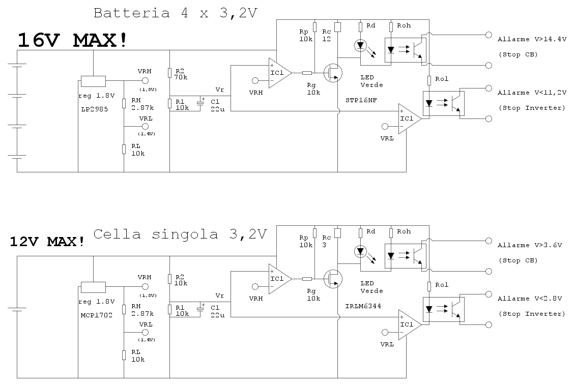

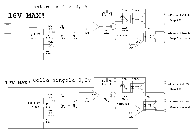

Ed ecco a voi, a pochi giorni dall'iscrizione, il mio primo schema realizzato con FidoCADJ!
Si tratta di un circuito per gestire le celle al Litio che mi accingo a comprare per la mia Seicento elettrica!
In carica, se la tensione sale sopra i 3,8V devia fino a circa 1A sulle resistenze Rc e potrebbe anche comandare una abbassamento della corrente di carica
In scarica, se la tensione scende sotto i 2,8V accende un allarme e/o gestisce l'inverter motore.
Sono circuiti che si trovano anche in vendita a pochi euro, ma io devo gestire ben 72 celle, e non c'è molta roba che abbia anche fotoaccoppiatori per interfacciarsi in sicurezza con altri circuiti.
Per ora inserisco solo lo schema, è volutamente molto semplice e forse mi troverete difetti inaccettabili...per esempio usare comparatori senza neanche isteresi...
Che ne dite?
Auto elettrica: equalizzatore di carica e BMS

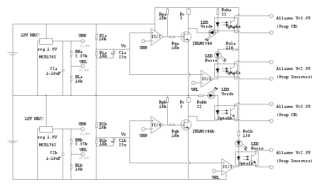

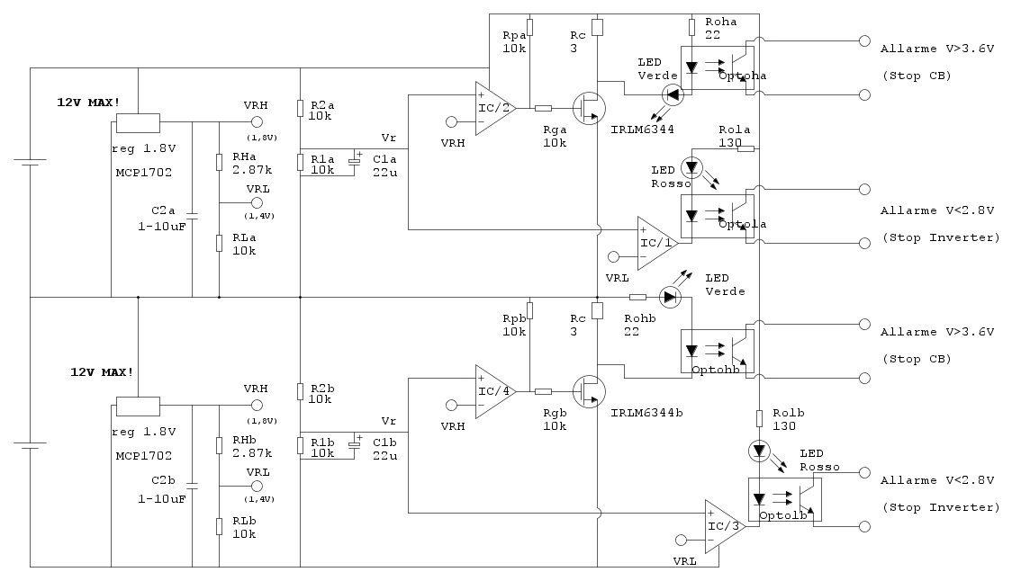

Versione con qualche correzione per 2 celle:

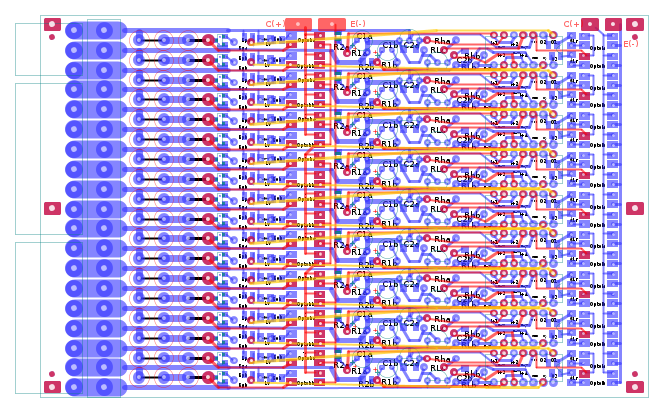

e questo è il layout di una PCS che gestirà 18 celle al litio:

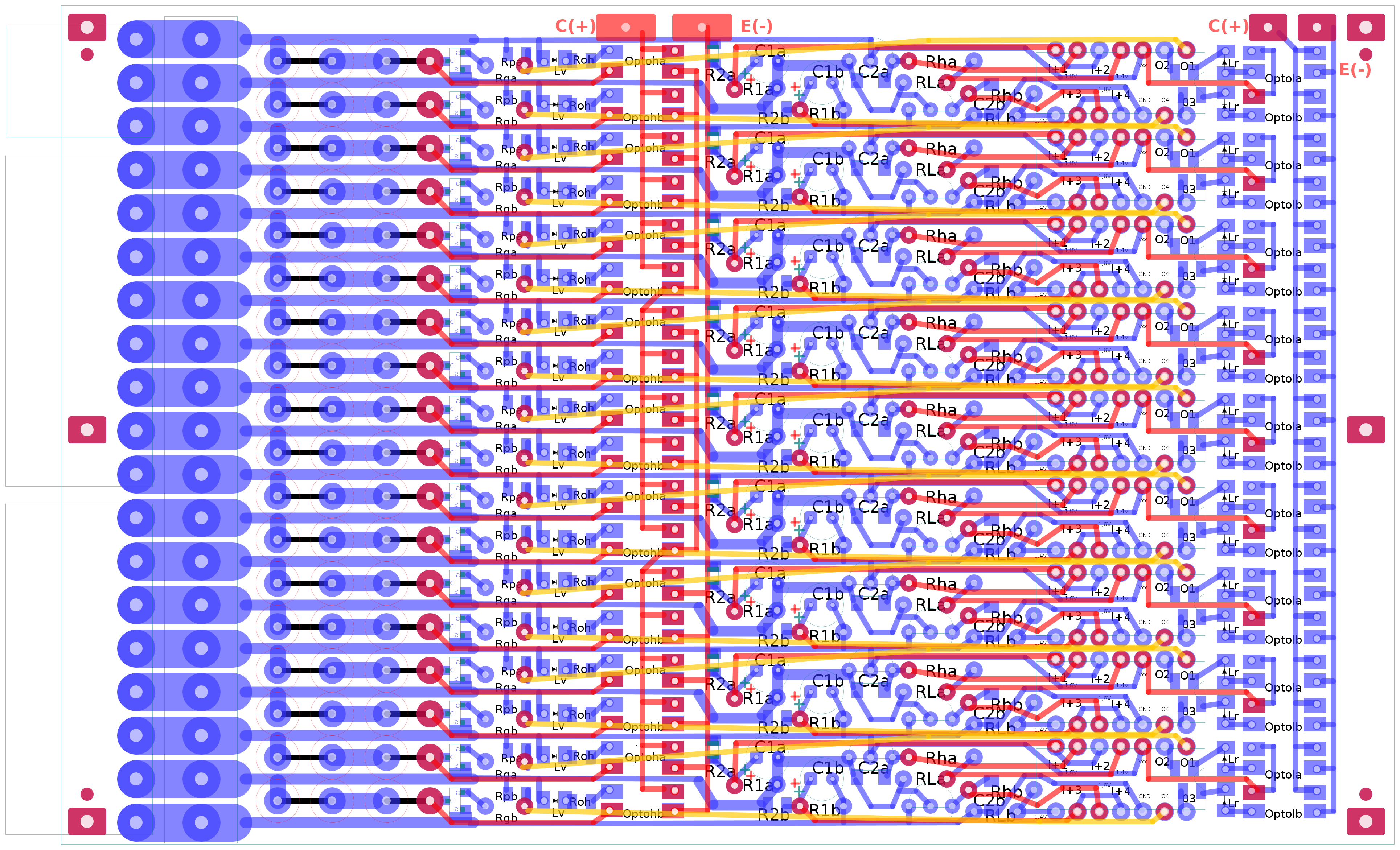

Non conosco tutti i componenti dei circuiti che hai fatto (IRLM6344, l'operazionale non trovo la sigla, mi sembrava di averla vista...).
Un paio di osservazioni: da qualche parte serve una isteresi altrimenti quando spegni l'inverter per che' le batterie sono basse, la tensione risale dato che non hai piu` carico. E analogamente per la soglia della tensione elevata.
Le batterie al litio devono essere ricaricate bene, con l'algoritmo giusto, quello che implementi mi pare non adatto, sia perche' non so come e` regolata la corrente e come viene tenuta la tensione costante di fine carica.
Alcune resistenze in serie ai led sono troppo piccole: la tensione di accensione dei led non e` un valore fisso e preciso: bastando 0.2V di cambiamento e la corrente di led cambia di 10mA.
Hai considerato di usare degli amplificatori differenziali per andare a prendere la tensione di ogni cella? Oppure rele` reed.

Riguardo ai componenti:
-IRLM è un fet preso in RS, l'ho scelto perché la tensione di plateau molto bassa garantisce una piena conduzione anche con i pochi volt (circa 3,6V) di una cella litio a fine carica.
-vero, l'integrato mi è scappato, è un LM239 o simile (quadruplo comparatore a basso consumo)
Riguardo i commenti, preciso prima che non ho parlato di caricabatterie ma quello presente sull'auto è già abbastanza evoluto, roba Siemens: carica a corrente costante fino a una certa tensione (dipendente da temp) e poi fase a tensione costante e infine una specie di trickle charge; valori di V e I modificabili dall'esterno con opportuni resistori (agendo sui vari sensori).
Riguardo l'isteresi hai ragione, ma ho voluto limitare al massimo numero di componenti per semplificare e ridurre la probabilità di errori e guasti.
Però C1 rallenta la risposta alle variazioni, e anche le batterie in generale non si muovono velocemente al variare del carico.
Nel frattempo ho fatto i primi test e sembra tutto ok, anche se il vero test devo farlo con le batterie.
Gli opto servono proprio a intervenire: quando un certo numero di celle sono alte potrebbero fermare o ridurre la I di carica.
Quando anche una sola cella è bassa viene bloccato l'inverter. Vero che la tensione risalirebbe, ma l'auto a quel punto sarebbe in 'anomalia' e bisognerebbe spegnere e riaccendere il quadro... non male, darebbe modo di fare un po' di strada a velocità molto ridotta e tornare a casa (senza danneggiare le celle), in attesa di altri circuiti che modifichino la limitazione di prestazioni dell'inverter per adattarla alle litio.
Riguardo le R, credo ti riferisci alle 22Ohm: sono dimensionate per stare ampiamente sotto le correnti max di LED e opto, considera che la tensione di cella applicata sarà praticamente costante intorno ai 3,6V..se dovesse salire oltre i 4V il problema non sarebbe il LED che fonde, ma la cella Litio...speriamo di no!
I primi test sull'auto serviranno proprio a sincronizzare comportamento di caricabatteria e del circuito!
