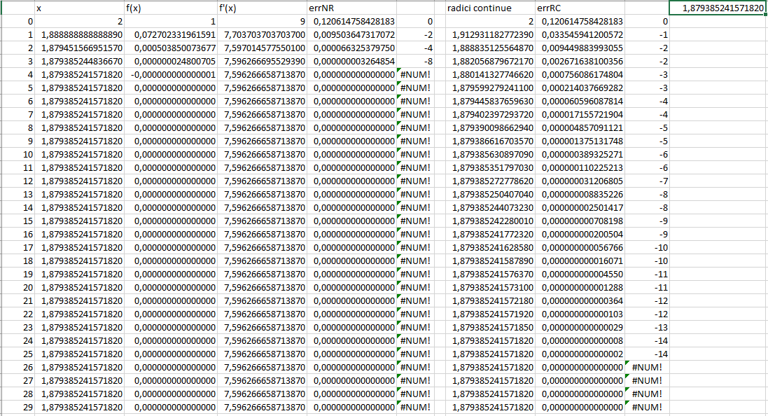

Visto che se non vedo non credo, ho fatto una prova (quick&dirty).
Non per dimostrare alcun che.
Newton vs Radici Continue...

Certo, se fai il calcolo a macchina è ovvio...
