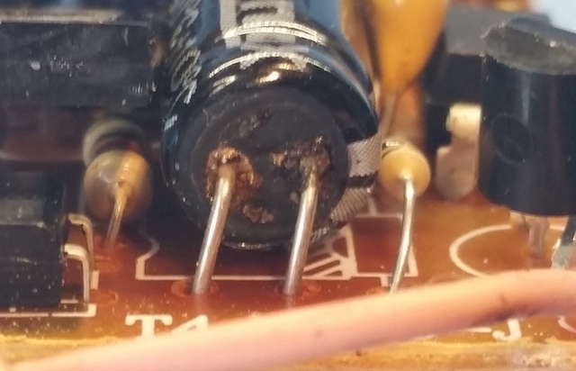

E' abbastanza noto che i condensatori elettrolitici hanno tendenza ad invecchiare, soprattutto se sottoposti a temperature elevate durante il loro funzionamento. Chiunque si sia interessato a riparazioni ha avuto a che fare con circuiti che hanno mostrato segni di condensatori difettosi. In certi casi, l'involucro può addirittura lasciare fuoriuscire l'elettrolita che alla lunga può danneggiare eventuali piste di rame sullo stampato o altri componenti nelle vicinanze. Può capitare che il condensatore sia palesemente fuori uso ed il guasto sia visibile ad occhio nudo, come per esempio in figura 1. In altri casi, la fuoriuscita di elettrolita viene nascosta dal corpo del condensatore ed è necessario dissaldarlo per rendersi conto che c'è qualcosa che non va. In altri casi, il condensatore appare perfettamente integro dall'esterno. Sarebbe quindi una buona idea sostituirlo, ma non è sempre agevole o possibile riconoscere ad occhio un componente guasto. Pertanto, per esempio nel retrocomputing si giunge facilmente ad estremi per cui "esperti" pieni di buone intenzioni sostituiscono tutti i condensatori elettrolitici di un circuito funzionante per "ringiovanirlo" (operazione chiamata "recap" o "recapping" in lingua inglese). Può infatti capitare di cambiare condensatori perfettamente funzionanti con altri che non per forza sono in condizioni migliori degli originali.
Fig. 1: elettrolita che fuoriesce dai terminali di un condensatore elettrolitico danneggiato in un alimentatore USB
E' pertanto molto utile riuscire a verificare lo stato di salute dei condensatori, possibilmente direttamente nel circuito se non altro per risparmiare tempo e sprechi. Per questa ragione, più che una misura di capacità, risulta necessaria la misura di ESR, sigla che sta per Equivalent Series Resistance. Esistono molti circuiti per misurare la ESR "in circuit". Tuttavia essi sono affetti da una certa mancanza di precisione e da fattori parassiti difficili da controllare.

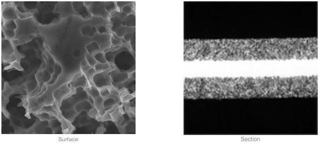

Il principio di funzionamento dei condensatori elettrolitici sfrutta una reazione elettrochimica per ottenere capacità elevate. Quelli più comuni sono quelli all'alluminio. Essi sono ottenuti arrotolando opportunamente su se stesse due strisce di questo metallo e trattate di modo da ottenere una struttura porosa. Questo ne aumenta notevolmente il rapporto area su volume. Una striscia carta impregnata di elettrolita separa i due elettrodi. L'applicazione di una tensione opportuna permette di generare uno straterello d'allumina (ossido di alluminio) molto sottile che funziona da dielettrico su una di queste superfici. La figura 2, presa da un documento Nichicon, mostra molto bene la struttura porosa ottenuta per aumentare la capacità per unità di volume.
Fig. 2: Una vista al microscopio elettronico della struttura porosa degli elettrodi in alluminio di un condensatore elettrolitico per bassa tensione. Tratta da Nichicon, General description of aluminium capacitors https://www.nichicon.co.jp/english/products/pdf/aluminum.pdf

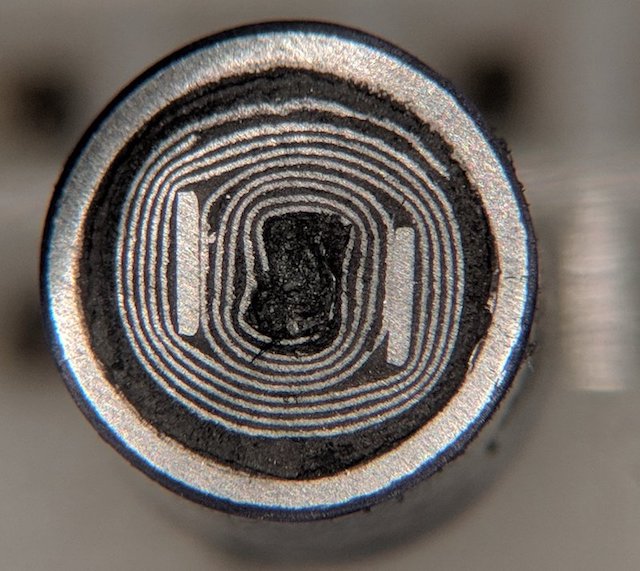

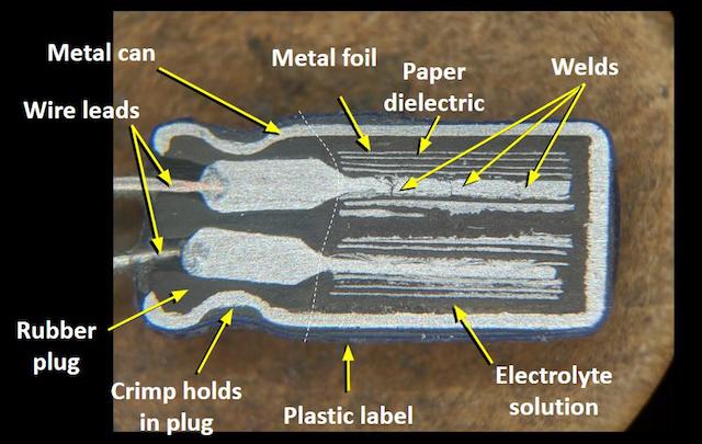

Le figure 3 e 4 mostrano invece due belle sezioni longitudinale e trasversale di un vero condensatore, che abbiamo preso dall'entusiasmante account Twitter di Tube Time (che ringraziamo en passant per averci permesso di riprodurle: https://twitter.com/TubeTimeUS/status/1453807544388907016?s=20).
Fig. 3: Sezione longitudinale annotata di un condensatore elettrolitico, tratta dall'account Twitter di Tube Time

Fig. 4: Sezione trasversale di un condensatore elettrolitico, tratta dall'account Twitter di Tube Time

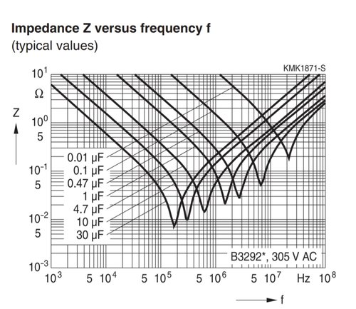

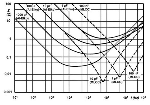

Si può fare qualche calcoletto per avere un ordine di grandezza in testa. Per misurare una ESR inferiore ad 0,1 Ω su un condensatore da 100 µF, bisognerebbe usare una frequenza dell'ordine di 160kHz. Infatti, il modulo dell'impedenza della parte capacitiva diventa dell'ordine di 0,01 Ω. Prima che qualcuno inizi a pensare a frequenze troppo elevate, purtroppo bisogna tenere in conto la presenza dell'induttanza parassita L1 che in molti condensatori di uso corrente inizia ad avere un peso non indifferente non appena si supera il centinaio di kHz. La figura 8 mostra il comportamento tipico del modulo dell'impedenza totale in una serie di condensatori elettrolitici (Al Elko) comparato con condensatori della stessa capacità ma di tipo ceramico multistrato (MLCC). Si vede che il condensatore si comporta come tale, ovvero con il modulo dell'impedenza che scende con la frequenza, fino ad un certo punto in cui si raggiunge un minimo del modulo che tende poi a risalire con la frequenza. Si può confrontare il comportamento con quello visibile in figura 9, che mostra il comportamento tipico dei condensatori a film plastico, in cui la risonanza è molto più marcata per via di una ESR molto ridotta. Gli elettrolitici sono quindi alquanto imperfetti: hanno una ESR maggiore ed una risonanza ad una frequenza molto minore dei ceramici multistrato e quelli a film plastico. Tuttavia, per le capacità più elevate essi rappresentano l'unica soluzione pratica disponibile.
Fig. 8: comportamento tipico del modulo dell'impedenza di condensatori elettrolitici (Al Eko) comparato con condensatori della stessa capacità ma di tipo ceramico multistrato (MLCC), riprodotto da https://en.m.wikipedia.org/wiki/Electrolytic_capacitor.
Fig. 9: comportamento del modulo dell'impedenza tipico di condensatori a film plastico, riprodotto da
https://www.tdk-electronics.tdk.com/inf/20/20/ds/X2_B32922_926_H_J.pdf
Per riassumere: per misurare la ESR di un condensatore, una tecnica è quella di misurare il modulo (o come vedremo la parte reale) dell'impedenza in AC ad una frequenza alta ma non troppo alta, per fare in modo che la parte capacitiva si comporti in pratica come un corto circuito e la parte induttiva non rovini la misura.

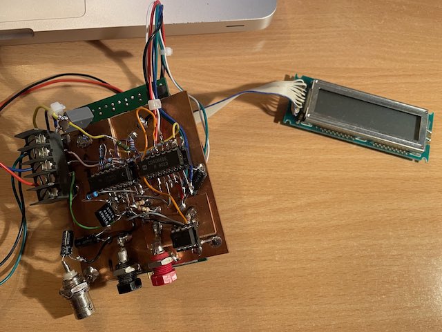

Fig. 12: il primissimo prototipo, montato saldando i componenti direttamente su una basetta ramata. Una palla di fili, in pratica! Questa versione del circuito non era dotata di oscillatore ed il segnale di eccitazione andava fornito nel BNC che si vede in basso a sinistra. Un PIC montato su una scheda di valutazione si occupava della misura e del pilotaggio del display LCD 16x2.

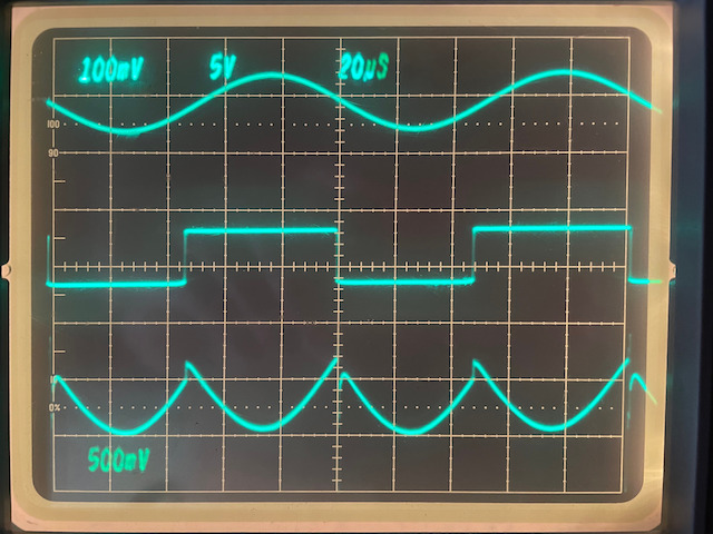

La figura 13 mostra degli oscillogrammi ottenuti con il primissimo prototipo messo a punto con componenti di recupero e visibile in figura 12. Dall'alto in basso, si vede il segnale di eccitazione a 10 kHz (100 mV picco/picco, poi ridotti a 50 mV nella versione finale), l'onda quadra ottenuta all'uscita di un comparatore e il segnale raddrizzato (con componente continua negativa). Si vedono anche un po' di difetti di commutazione che sono stati ridotti notevolmente adottando componenti più moderni nel circuito finale.
Fig. 13: oscillogrammi dei segnali ottenuti sul primo prototipo del circuito lock-in. La frequenza del segnale è 10 kHz rappresentato a 20 µs/div. La sensibilità verticale della prima traccia in alto è 100 mV/div, la seconda 5 V/div e la terza 500 mV/div

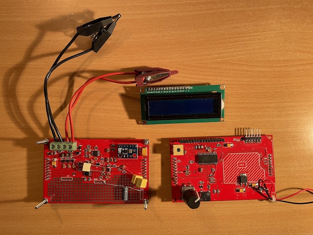

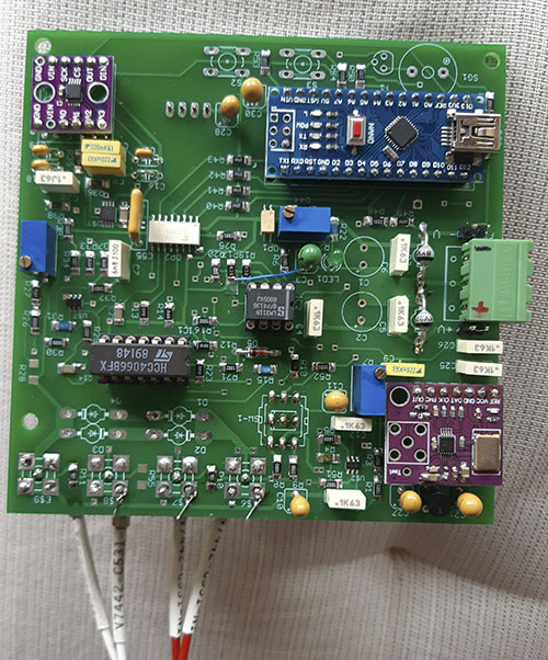

Il secondo prototipo del circuito, con componenti definitivi, è stato progettato con Eagle da Etemenanki. Ha fatto un lavoro di routing eccellente che ha mostrato i suoi frutti durante i test di funzionamento con risultati molto migliori del primo prototipo. Il risultato è visibile in figura 14. So che molte persone sono spaventate all'idea di saldare componenti SMD, ma devo dire che ho finito per trovarli molto più pratici dei componenti tradizionali. Un semplice quadernetto contiene un set di resistenze che riempirebbe un armadietto intero con i cassettini. Per le saldature, una buona stazione saldante, stagno fine, pinzette, una ottima lente e della trecciola dissaldante permettono di ottenere risultati assolutamente soddisfacenti. I package usati da Etemenanki sono 1206 per i condensatori e le resistenze che non sono quindi troppo piccole.
La progettazione di una versione del circuito su un'unica piastra è attualmente (luglio 2022) quasi ultimata. Ne parleremo qui quando sarà pronta, il montaggio è previsto fra fine agosto e settembre 2022.
Fig. 14: il secondo prototipo, dopo l'ottimo lavoro di Etemenanki con Eagle Cad. Le due schede sono sovrapposte durante l'uso. Si vede ancora qualche correzione, ma è tutto sommato poca cosa. Il potenziometro serve solo per la regolazione del contrasto del display
NOTA: (*) In realtà, le punte sono tre. La resistenza Rs da 10Ω è in serie al cavetto che porta l'eccitazione al condensatore. Nella pratica, l'errore introdotto è abbastanza piccolo e può essere ignorato se si tiene conto che lo strumento non ha vocazione a scendere molto sotto un errore di 2-3% nella misura della ESR e 5% nella misura della capacità.

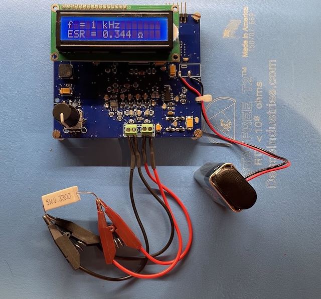

Il circuito in funzione

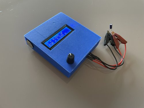

Il video 1 mostra qualche misura fatta con lo strumentino. Dovendo operare con una mano sola, ero un po' in difficoltà con le pinzette... Ho poi trovato delle pinze non troppo ingombranti e molto carine che permettono di fare misure a quattro punte e sono poi quelle mostrate in figura 14. Usando dei cavetti di buona qualità con isolante in silicone e molto flessibili, si riesce ad ottenere un insieme piuttosto comodo da usare.
Video 1: il circuito di DarwinNE e Etemenanki in funzione
Nelle mie prove, ho ottenuto un errore di circa +2,2% nella misura di una resistenza di potenza da 0,33 Ω di cui conoscevo il valore con precisione. Ho provato un po' di condensatori con il mio circuito e con un LCR-T4 ed ho trovato scarti compresi tra +/- 10% nella misura della capacità tra 10 nF e 4700 µF (più o meno l'intervallo di capacità misurabili). Nelle versioni più recenti del firmware, le capacità più grandi sono misurate un tempo inferiore a quello che si vede nel video, comunque in meno di 5 s. Successivamente, la misura si ripete ogni 1 s circa, dato che il tempo iniziale è usato per trovare la frequenza più opportuna per la misura.
Il consumo del circuito è di 24 mA con un display LCD 16x2 retroilluminato e può essere ridotto a circa 20 mA senza retroilluminazione. Per l'alimentazione, ho adottato una comune pila da 9V.

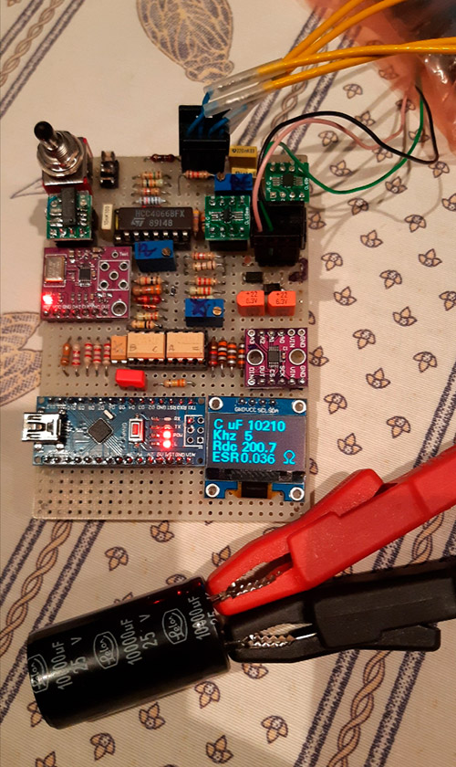

La versione di stefanopc
Questa versione, pur essendo derivata dalla precedente, presenta alcune differenze:
  • Non viene usata la tecnica lock-in per misurare i segnali di piccola ampiezza, ma un convertitore RMS/DC integrato.
  • Per la misura di capacità il circuito lavora nel dominio del tempo e adotta un semplice oscillatore a rilassamento.
  • Il microcontrollore utilizzato è un Arduino Nano.

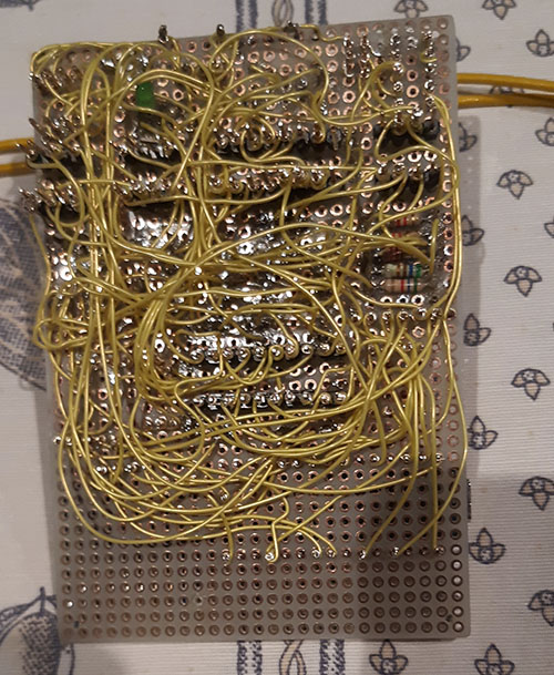

La causa principale delle differenza di approccio è dovuta alla necessita di arrivare a misurare la ESR e la capacità di qualsiasi tipo di condensatore nel campo di valori compreso tra 8 nF e 80 mF. Quindi come illustrato in precedenza nel paragrafo - Il principio di misura della ESR - è facile notare che per misurarla su un condensatore di 10 nF la frequenza di misura dovrebbe essere superiore a 1,5 MHz. Il sistema peraltro ottimo del raddrizzatore lock-in non mi è sembrato facilmente implementabile a questa frequenza. La conversione RMS-DC è stata quindi affidata ad un convertitore integrato di precisione (LCT1967).
Per misurare il valore di capacità (sempre nel campo 8 nF, 80 mF), dopo aver tentato con altri sistemi, ho preferito il classico e sperimentato oscillatore a rilassamento (come quello che si fa con un NE555) aggiungendo un normale comparatore (LM311).

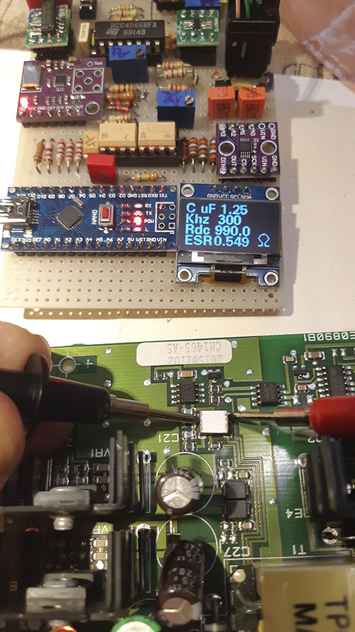

Oltre alla misura di ESR, con tensione di prova alternata a quattro punte, è stato facile aggiungere la misura di resistenza con tensione di prova continua sfruttando i quattro ingressi del convertitore ADC. Questo rende possibile la misura con discreta precisione dei valori di resistenza da 30 Ω fino a pochi mΩ. Questa funzione è secondo me molto utile perche manca nella maggior parte degli strumenti di uso comune .

Il prototipo del circuito completo è stato realizzato inizialmente su basetta millefori cercando di utilizzare la tecnica wire wrap. Il risultato è visibile nelle figure 18, 19 e 20. Questa tecnica di cablaggio per prototipi per quanto antica è veramente comoda e funzionale.
Fig. 18: il prototipo in misura su componente libero (elettrolitico 10000 uF)
Fig. 19: il prototipo in misura su componente montato nel circuito (poliestere 1 uF)
Fig. 20: ecco cosa si nasconde nella parte sottostante
Fig. 21: Il circuito su stampato doppia faccia
Come si vede nella fig. 21, la realizzazione su PCB si presenta decisamente piu ordinata. Si possono notare ancora due integrati Dip montati su zoccolo per facilitarne la sostituzione. Questi sono i componenti piu esposti al pericolo di guasto quando si dovesse misurare un condensatore ancora carico.
